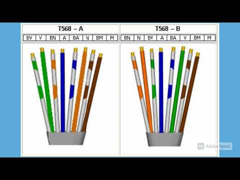

Existen dos normativas para grimpar un cable, la A (T568A) o la B (T568B). Normalmente usaremos la B pero en el siguiente dibujo te presentamos las dos...
